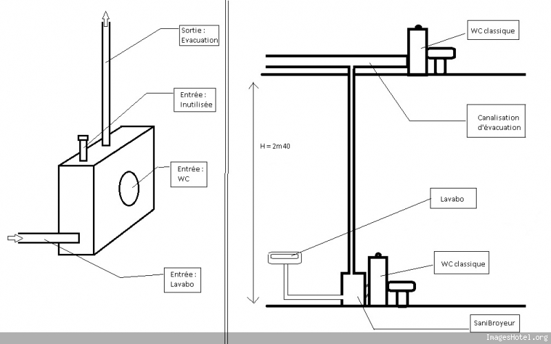

J'ai installé depuis plusieurs mois déjà dans mon sous-sol de ma maison un sanibroyeur avec toilette et lave-mains. (j'ai fait un schéma associé). Tout fonctionne bien mis à part une remontée d'odeur désagréable par les toilettes.
Etant un lieu où je bricole bcp, j'utilise très souvent le lave-mains. Je me suis aperçu que lorsqu'à chaque fois que je l'utilisais, le moteur du sanibroyeur se mettait en route (normal) et qu'un mouvement d'eau dans les toilettes avait lieu et de là sortait une désagréable odeur.
Après plusieurs tests pour cibler le problème, j'observe que lorsque je laisse ouvert "l'entrée inutilisée", le phénomène disparait, mais que lorsque j'y mets un aérateur à membrane le phénomène revient. Je pensais qu'il s'agissait d'une dépression dans le système mais finalement c'est l'inverse, il y a une surpression dans le sanibroyeur qui a lieu à lieu à chaque fois qu'il se met en route poussant ainsi l'air par les toilettes.
Comment puis-je faire pour résoudre ce problème ? Existe-t-il un système qui fasse l'inverse d'un aérateur à membrane mais en captant les odeurs ? Je suis un peu paumé !
