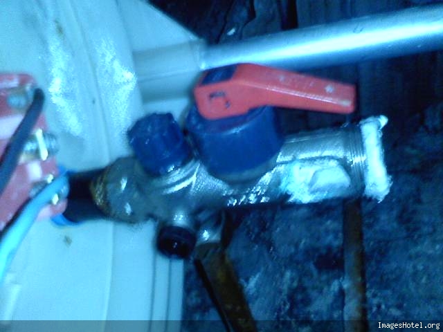

j'ai actionné le robinet de "purge" le clapet : l'eau coule
la pression existe

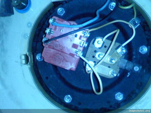

je jpeux en voyer une image de la partie électrique
QUEL PEUT ÊTRE LE PB

Donc ce cumulus ne délivre que de l'eau froide et pourtant il paraît correctement alimenté : Arrivée normale d'eau froide sous pression et secteur 230 Volts présent ?
C'est donc, en première hypothèse, que le courant électrique de chauffage ne passe pas, n'est pas appliqué ...
Pourquoi ? Comme je le dis souvent, il faut investiguer pour rechercher la cause : Résistance coupée, connexion désserrée, coupure notamment par un organe de sécurité en série, défaillance du thermostat (l'avez-vous testé ?), relais qui ne fait plus contact pour une raison quelconque (c'est relativement fréquent), etc ...
D'accord, cela ne vous aide pas beaucoup ! Peut être qu'un spécialiste dans ce domaine va pouvoir vous en dire plus, vous orienter dans les recherches de cette panne ...

c'était le thermostat qui s'est mis en sécurité :-)
