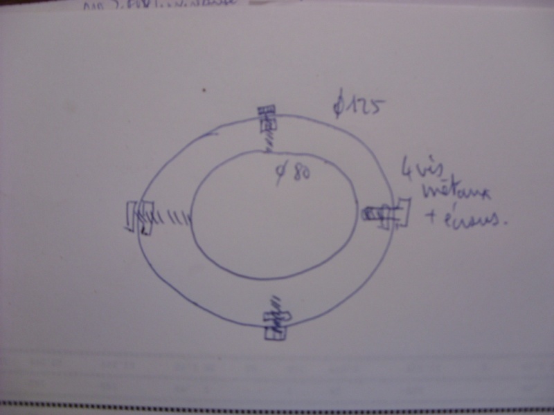

toutes les idées sont les bienvenues, mais je vais avoir de quelques petites explications concernant les "écarteurs formés par de simples vis à métaux".
Je ne vois pas du tout à quoi cela ressemble.

voici un shéma griffonné ,il faut recouper les vis à métaux si nécessaire afin d'avoir un montage "glissant " pour emboîter sans jeu ( pas au centième !) l'espace entre les deux tuyaux, cimenté ,va noyer les 4 vis
le mélange ciment réractaire + brique pilée ,donc déjà cuite , donne de la "chamotte" , qui ne casse pas à la cuisson ; il sera toujours possible de faire un joint autour avec un produit d'étanchéité fibré résistant à la chaleur , utilisable aussi d'ailleurs pour cimenter les deux tuyaux
je le répète ,ce n'est qu'un pis aller, une réduction métallique étant plus indiquée

C'est pas évident mais si ne trouve pas de conduit de bon diamètre ou de réducteur métallique, j'essaierai.
Merci encore.
