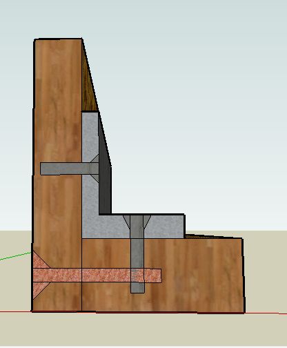

voici un croquis pour avoir des bois solides
tu peux prendre des lattes en chêne ou en hêtre , de 40mm x 100mm
collées vissées les vis par dessous si tu ne veux pas les laisser trop visibles
et une cornière métallique de renfort à l'intérieur , du genre 50mm de côté ,
bon , çà risque d'alourdir un peu, mais la solidité est primordiale,
et ce n'est pas tous les jours que tu vas "y" déplacer (le "y" est très lyonnais )
