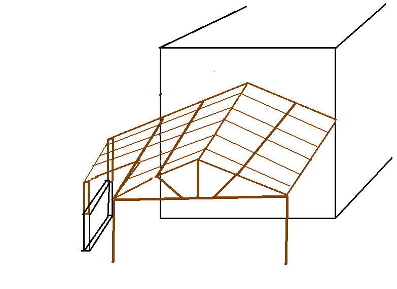

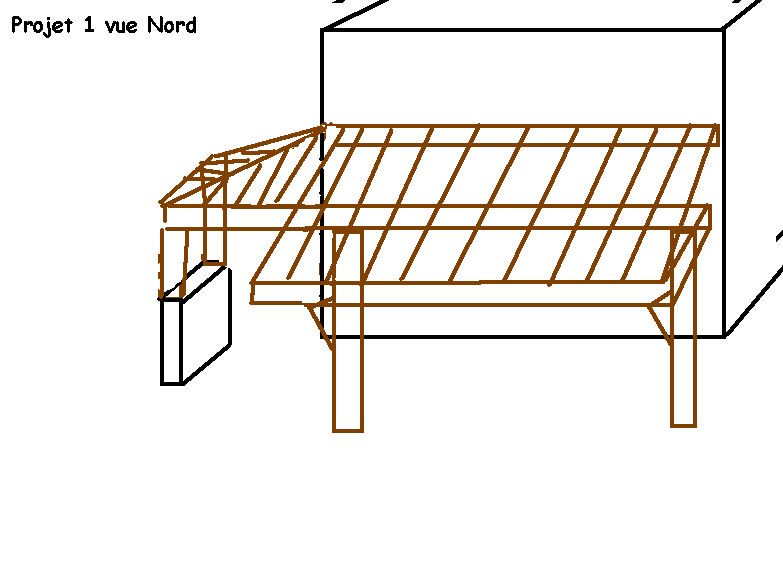

Pour plus de clarté d'entrée, je mets mes 3 idées en image à la suite, et ensuite je pose mes questions!!
Projet 1
Projet 2
Projet 3:
Bon déjà désolé pour la qualité médiocre des dessins...
Quelques infos avant questions:
Je veux couvrir donc 4 mètres de long(au sol) sur la partie principale
La largeur de la partie principale fait environ 6 mètres
Il y a 10 mètres d'un bout à l'autre.
Je veux que le toit à son point le plus bas ne soit pas en dessous de 2m60 (lumiere qui arrive dans la cuisine dont la porte vitrée donne directement en dessous)
Sur les vues nord, le gribouillis à gauche représente en fait une (ou deux) arretiere, l'objectif à terme est de me faire une cuisine d'été dans ce coin (arrivée et évacuation d'eau présentes)
LEs poteaux seron plus courts car ils reposeront sur un mur de cloture (parpaing de 20 donc poteau de 20)
Ensuite au niveau des sections.
Pour le projet 1: Pas de demi ferme
Chevron de 12x8 (minimum) 50 d'entraxe
Panne de 15x30
Poteau de 28x28 pour les grands, et 20x20 pour les petits
Panne contre maison 10x20
Je mettrais donc une équerre en bois sur les poteaux pour supporter le débord d'un metre des chevrons (à mais y en t il vraiment besoin?)
Couverture en tuile romane (13 piece au m²) soit un charge de 55 kg au m², liteaux et volige compris.
Avantage de ce projet, il me permet d'avoir une seule arretiere sur la gauche, et me fait économiser un poteau, de plus, je n'ai pas de demi ferme à tailler!!
Projet 2: Avec une demi ferme
Même section pour tout le monde!
Avantage de ce projet : pas de soucis de portée, peut etre un peu plus joli
Projet 3 :
Alors la c'est de la "vraie" charpente, gros avantage: pas d'arretiere
Gros désavantage comment monter cette ferme de 6 metres de large! et la , les sections?? ( la situation de la terrasse ne me permet plus d'amener un élévateur à proximité)
D'ailleurs est ton obligé de lever une ferme déjà pré assemblée?
En fait mes questions sont les suivantes:
Pour les 3 projets: les sections sont -elles suffisantes ? j'ai fait plusieurs calculs ça devrait passer, mon interrogation réside principalement dans le projet 1 , je devrais peut etre surdimensionner les chevrons (vu qu'il n'y aura pas de pannes intermédiaire).
Est ce que mon plan est "logique"?
Je penche quand même très fort pour ce projet, mais il me faut l'avis d'un pro!
Le projet 2 est un peu plus biscornue, mais à l'arrivée risque d'être quand même plus joli, mais plus cher!
Enfin question pour les 3 projets: je voudrais intégrer un puit de lumière dans le toit, soit un grand velux fixe ou deux moyens, ce qui "allègerait" la structure, vu qu'un velux est quand même moins lourd qu'un mètre carre de tuile plus chevron et volige!

1 pour vous repondre, il faudrai des dimensions exactes de l'existant, que je fasse un croquis,mais cela ne pourrai etre ....
2 un velux 114/118 pese plus de 65 Kg soit un peu plus que la tuile.
3 votre mur de cloture n'est pas en limite de votre propriété? ci cela est le cas, vous ne pourrez pas construire de verenda sur ce cote
4 envisagez vous plus tard de fermer ? les fondations existantes du mur seront-elles prévue ?
5 pour cette structure hauteur 2,6 ml des poteaux de 20/20
6 quelle est la longeur des pannes ? pour les sections
7 votre projet trois comporte des demi ferme votre maison a-t-elle quatre pentes? pour l'intégration avec votre terrasse
Projet qui doit etre traite avec cote et croquis d'execution detaillé
Cordialement

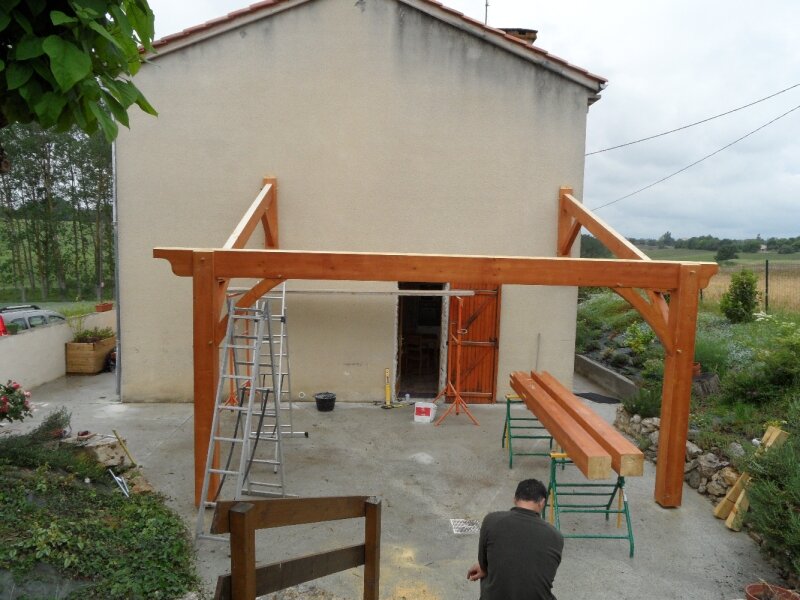

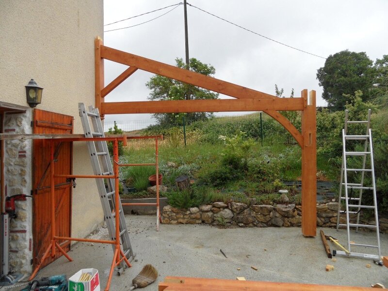

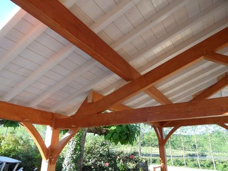

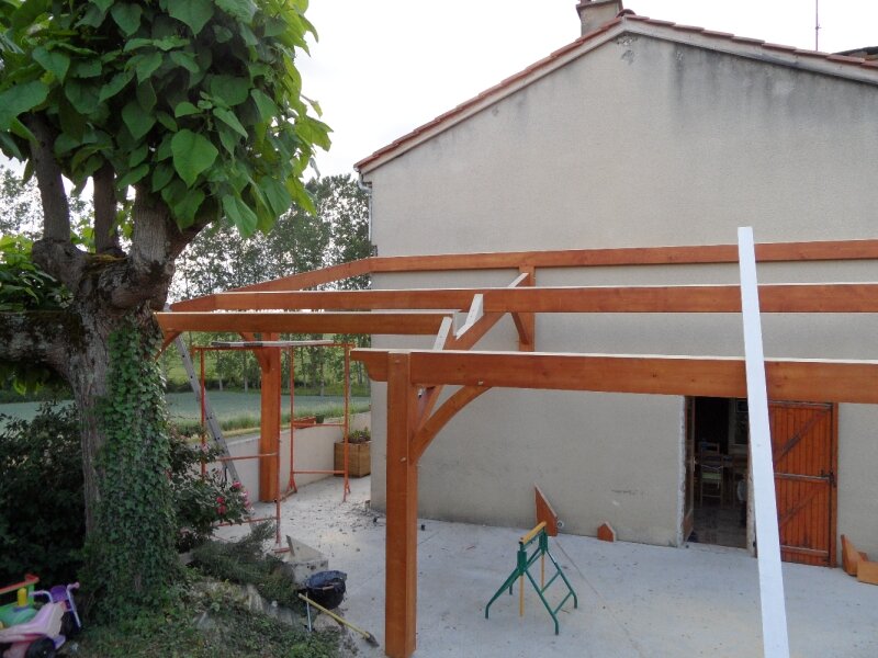

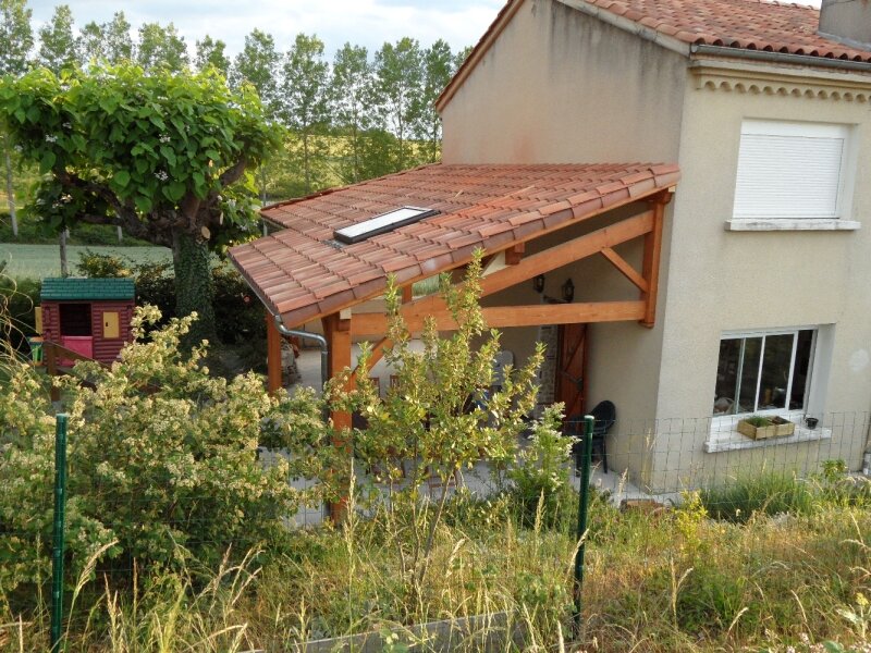

Je me rend compte que depuis que j'ai posé cette question j'ai réalisé cette charpente de couverture de terrasse! (qu'on peut voir en partie sur ce sujet:
http://www.commeunpro.com/forum/ftopic16166.php )
Alors pour ceux que ça interesse, voila le projet réalisé.
Par rapport aux plans de départ, je me suis pas mal rapproché de la solution du projet 1, en ajoutant deux demi ferme, mais sans les équerres après les poteaux.
On a donc intégré une grand velux au dessus de la porte vitrée de la cuisine, et à l'usage, i apparait que cette solution était la bonne!
Par ailleurs, j'ai tout lasuré avant la pose, ce qui m'a permis de faire 3 couches correctes et aussi de faire deux couleurs (chene moyen pour le "gros" bois et blanc pour volige et chevrons pour garder le maximum de clarté)
Tout est en sapin du nord, et les grosses poutres et poteaux sont en lamellé collé, couverture en tuile romane mediane, goutiere en zinc.
Ce projet a été fini avant l'été 2011, et je dois avouer que ça change pas mal la vie !
La suite est donc dans le sujet en lien ci dessus (création d'une cuisine d'été)
Je vous mets donc quelques photos de la mise e palce de al couverture et du projet fini
Bonne journée à tous
La premiere demi ferme
Les deux:
Le gros bois fini
LEs chevrons avec le chevetre du VElux
Le dessous de la volige en cours de pose
Et c'est fini!
3 jours et demi séparent la premiere de la derniere photo (13 heures par jour)
La lasure m'a pris une dizaine de longues soirées sous abris ( 50 m² de volige, 70 metre de chevrons en 11*8 plus tout le gros bois, en trois couche, c'est long!!)
Voila, si vous avez des questions, j'essaierai d'y répondre au mieux!
bonne journée
