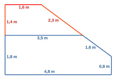

L'année dernière en début de printemps j'ai commencé le projet de construire une petite cuisine d'été en bordure de ma terrasse (dalle en grès posés sur plots) de 4.8m x 1.8m = ~8m².
J'ai donc eu le temps de faire de belles fondations en empruntant du matériel à mon voisin qui faisait des travaux (tranchée jusqu'au sol dur ~ 1m, pour 60 cm de large comme le godet du voisin, ferraillage ... et le tout rempli presque entièrement avec le reste d'une toupie, soit près de 80 cm d'épaisseur de béton !). Bref, ces fondations là ne devraient pas bouger ;-)
Sauf que juste avant de m'attaquer au mur j'ai eu un pbm de santé sérieux m'obligeant à de longs mois de repos.
Je reprends donc mon projet, or après réflexion avec ma femme, nous souhaiterions changer un peu le plan de cette cuisine d'été et donc d'ajouter ~ 3.70 m² sur un côté (cf. schéma ci-dessous : la partie en rouge).
Ma question est la suivante : comment faire la nouvelle fondation pour m'assurer que la future construction reste homogène et ne se fissure pas ? Parmi les 3 solutions suivantes lesquelles sont possibles :
1. N'ayant plus accès la pelle-mécanique : faire une fondation sur hérisson (avec 30 à 40 cm de gravier ...) et ensuite une première rangée de parpaing à bancher avec ferraillage (...) qui sera posée sur les 2 fondations et fera la liaison.
2. Faire 2 pieux (1 à chaque nouvel angle) de 50 x 50 cm jusqu'au bon sol (~1m), puis ensuite une fondation (50x30 cm) juste en dessous du niveau du sol, puis au-dessus une première rangée de parpaing à bancher avec ferraillage (...) qui sera posée sur les 2 fondations et fera la liaison.
3. Faire des fondation comme les premières (profondeur 1m, largeur 50 à 60 cm) ... mais comment lier le tout aux anciennes ?
Ou alors d'autres solutions sont possibles ?
