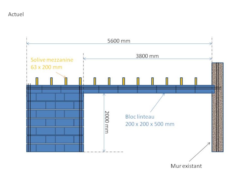

Voulant creer une mezzanine dans mon garage j'ai monte un mur + un linteau en bloc de 20*20*50 afin de diviser la portee des solives.
Le probleme c'est que j'ai une portée de 3,80m pour les bloc linteau et j'ai peur que ca fasse un peu lèger. (schema n°1)

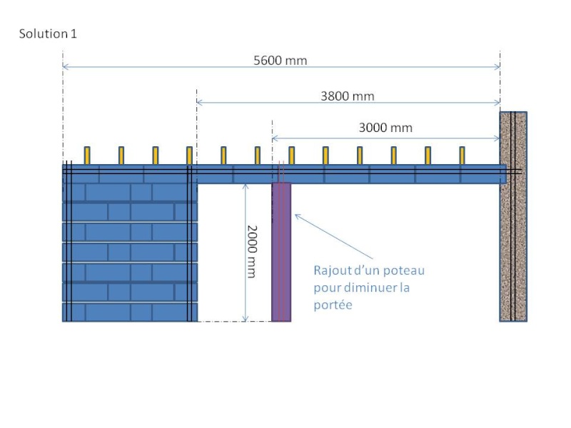

je peux eventuellement monter un poteau dessous qui me réduirait la portée à 3m
(schèma n°2)
Ou faut il que je casse ces blocs linteau et que je refasse un linteau coffré avec une section plus appropriée??

bonjour ludoh974
3.80 m de portée est encore faisable avec des blocs linteaux, mais avec un ferraillage conséquent
contactez le fournisseur, il doit pouvoir vous donner le ferraillage à mettre dedans - sinon une étude par un spécialiste serait une sage précaution
Bonjour matheysinus Trop tard, je viens de finir de casser ce linteau et je pense faire une poutre BA. Par contre est ce qu'une poutre BA en 20*20 sera suffisant ou faut il une autre section?
Et pour le ferraillage??
pour 3.80 m de portée 20 X 20 est un peu juste, il faudrait au mini 25 de haut, avec un ferraillage conséquent, la section idéale est de 30 de haut pour 20 de large
pour le ferraillage, il est assez complexe avec les armatures principales, les ancrages sur appuis et les étriers de cisaillement, je vous conseille de vous rapprocher d'un bureau d'études en béton armé
Toutefois, pour 3.80 m de portée vous devez trouver des "prélinteaux" préfabriqués, renseignez vous auprés des négociants en matériaux
