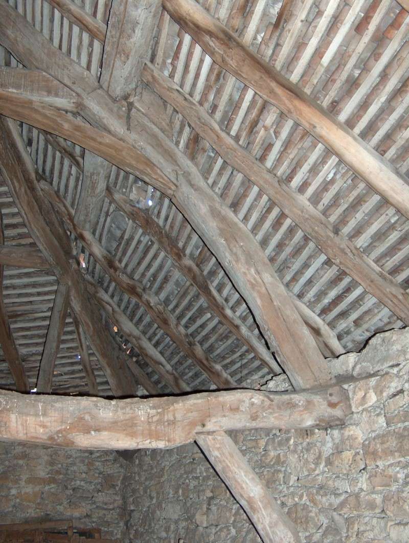

Voici une photo d'une partie de charpente :
J'aimerais la garder tel-quelle, mais la poutre qui sert de tirant (celle qui est horizontale) est pile-poil à la hauteur ou j'aimerais faire un plancher béton précontraint.
Comme pour mon plancher je dois mettre une poutre en BAP pour diviser mes portée en deux, je pensais venir soutenir ma charpente avec un pilier de chaque coté de la construction en remplaçant provisoirement la poutre horizontale par des tirants aciers.
Puis l'espace ainsi libéré me permettrait de faire mon plancher.

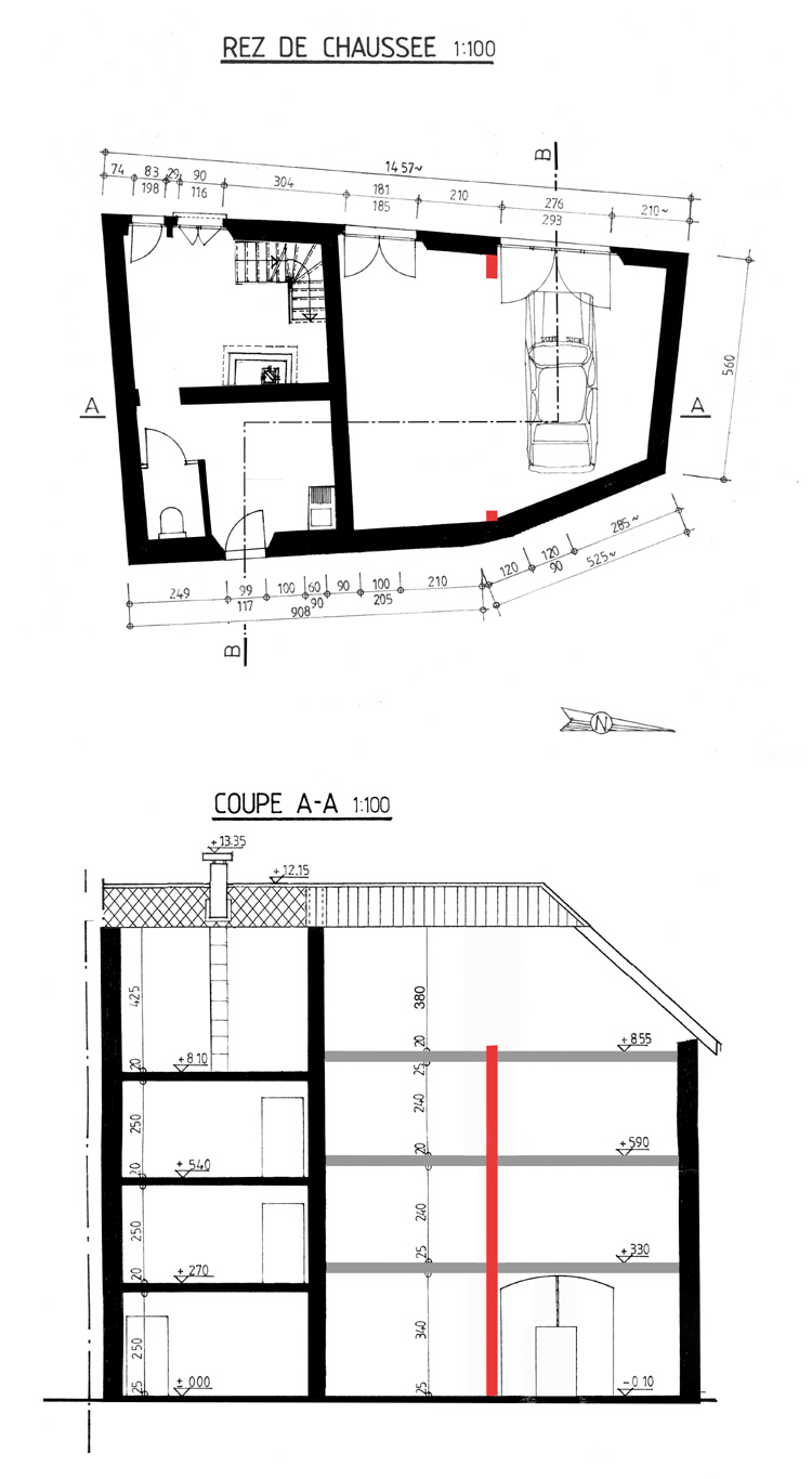

Les plans avec l'emplacement de ces piliers (en rouge) :

Quelle doivent être les dimensions des piliers et des fers les composants, sachant que dans le futur les planchers du 1er et 2ème étages seront en appuis dessus ?
Quel doit être le diamètre du tirant en acier pour que ma charpente ne s'écarte pas ?
Mes murs sont en moëllons, cela demande-t'il une attention particulière pour les ancrage des piliers.
Un des piliers est plus long, me permettant de diminuer la portée de la poutre BAP.
