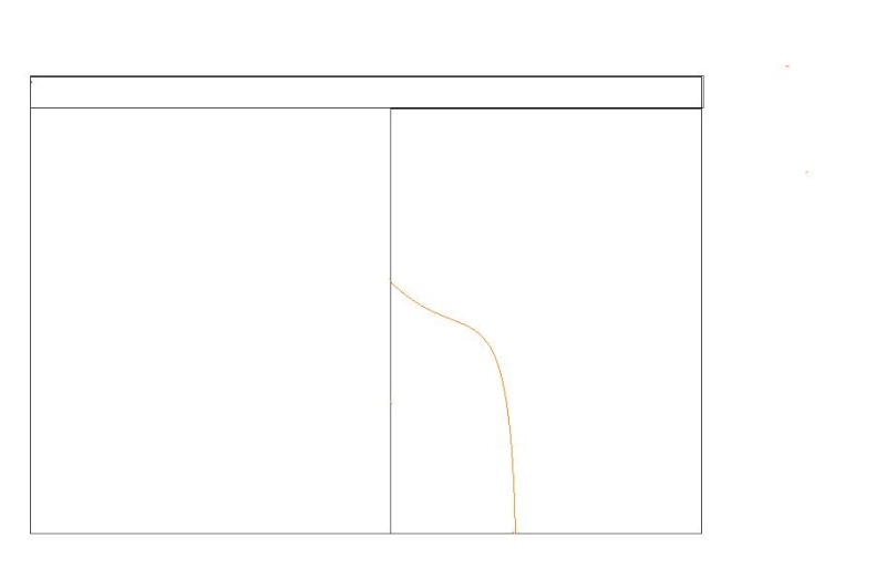

pouvez vous , avec paint de windows par exemple
hâchurer en couleur la partie que vous voudriez supprimer ?

bonjour ,
on comprend tout de suite mieux
je pense que la cloison peu épaisse ne pose aucun problème
la poutre en béton (je suppose ) qui repose sur le dit mur se prolonge-t- elle assez loin sur celui-ci ?
si c'est non, creuser dessous risque de provoquer un cisaillement des agglos qui resteront ,mais seront dans le vide , encore plus si vous faites une coupe à angle vif en haut
si la poutre est continue sur tout le mur , c'est un peu plus
envisageable,
par contre ,il faudrait enlever au mur ,seulement un minimum, c'est à dire une sorte de quart de cercle en bas , qui laisse juste passer le gabarit du véhicule , mais ne supprimera pas le haut du mur ,afin de supporter les forces de la dalle et de la poutre béton qui appuie dessus

En fait je voulais effectivement retirer une hauteur d'1,80m pour faire passer la voiture. La cloison on peut la retirer, elle ne porte rien.
Le mur en lui même se prolonge au delà de la porte de la réserve(sur le plan). Donc je pense qu'en prenant un linteau béton ou ipn400 de 140 cms on peut compenser 70 de "vide".
Par contre je ne comprends pas la notion de quart de cercle? Je n'arrive pas à me l'imaginer.
Cordialement

voici la partie, sous la ligne rouge, qu'il conviendrait d'enlever
je disais quart de cercle pour simplifier: le but étant d'enlever une forme qui permet à la voiture de passer, sans trop affaiblir le haut

Ok j'ai saisi maintenant. Donc comme ça on n'a pas besoin de rajouter une poutre supplémentaire un horizontal?
