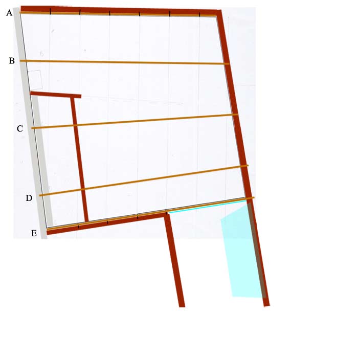

Bon, j'avoue (après avoir essayé) que les calculs ne sont pas mon fort...
Par contre, faire un plan, j'y arrive !
Pour l'échelle : le madrier A, par exemple fait 6,40m.
Je crois être pas loin du compte, grâce aux deux madriers A et E qui sont le long des murs.
A savoir si je dois remplacer les madriers B C et D par de la poutre 100*300 ou alors, si je dois juste en ajouter un.
