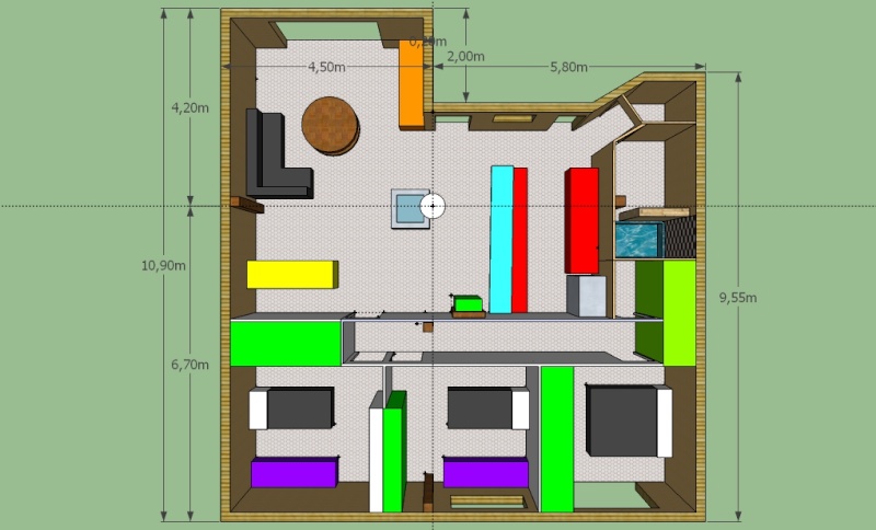

Bonjour a tous,
pour commencer je vais vous décrire mon projet
La partie de droite(5m80 x 9m55) est la partie existante, celle de gauche (4m50 x 10m90) c'est l'extension future.
Je vais abattre le mur de gauche de la partie existante qui se trouve au milieu du plan (pointillés de haut en bas). Le mur sur l’arrière de la maison va subir le même sort (pointillés partant de droite au dessus de la SDB)
Le probleme est la charpente qui repose sur ces murs, pour info le toit est en tôle et nous sommes dans le 77.
J ai donc pensé mettre 4 poutres à l'horizontale en chêne 20x20 cm, elles sont représentées par les pointillés.
Je vais mettre 4 poutres verticales pour tenir les horizontales:
1 verticale dans la chambre du milieu
1 dans le couloir
1 dans la salle de bain
1 a coté du canapé
La complexité c'est qu'on ne veut pas de poteau à la jonction des 4 poutres.
C'est réalisable? La section des poutres est bonne ou trop petite, trop grosse?
Merci beaucoup.

bonjour bouzgane
votre projet est une profonde refonte de votre batiment
il necessite une préparation sérieuse pour les phases de démolition et de reconstruction
je ne peux pas émettre un avis sur un projet de cette ampleur sans une étude trés sérieuse de l'existant (quel matériau ? dans quel état ? )
et attention aux procédures administratives préalables
