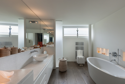

Miranda-J
Enregistré le : 07/12/20 15:01
Re: parquet existant création de salle de bain
Message par Miranda-J »
Personnellement, je n'ai pas mis du carrelage dans ma salle de bain bien que dans toutes les autres pièces de l'étage, j'ai posé du parquet flottant. Je n'ai pas osé prendre le risque d'humidité sur le parquet.
Si vous optez pour la solution du parquet, utilisez absolument du parquet hydrophugé. Le prix va alors peut-être aussi influencer votre choix :wink:
salle de bain (2).jpg (140.54 Kio) Vu 12198 fois
