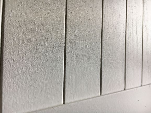

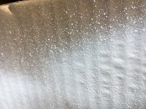

Bonjour a tous !
Matériel : compresseur MECAFER 50 Litres / pistolet a peinture " a succion" METABO + Filtre épurateur air '( externe au compresseur ) .
Voila : je suis novice dans le domaine de la peinture au pistolet à peinture.
Avant de m'attaquer à de la carroserie, j'ai fais un essai sur une porte d'armoire / et cartons..
En théorie sans semble simple...mais en pratique le résultat est nul ! malgré que j'ai un bon niveau en bricolage...
J'ai essayé differents réglage du pistolet et de la pression / dilution de la peinture : rien n'y fait.
L'effet de la peinture est "moucheté" ( voir photos ci-joint ).
Que dois je faire ? quelles sont mes erreurs ?
MERCI !! :)

Bonjour Juju,
Je ne connais pas l'usage d'un pistolet à peinture, j'utilise juste des aérographes, mais c'est pour du plus petit.
D'autres contributeurs spécialistes dans le domaine sauront certainement mieux répondre que moi.
Mais maîtriser la peinture avec un aérographe est difficile également.
D'après vos photos, je pencherais pour une mauvaise dilution, le pistolet envoie des gouttelettes au lieu d'un voile.
Ce peut être également un mauvais diluant ou une pression trop basse.
Avec un aérographe, il faut toujours jouer entre pression et dilution. Si la peinture est un peu trop épaisse, plus de pression et trop fluide, moins de pression.
Si ça peut vous aider un peu !
