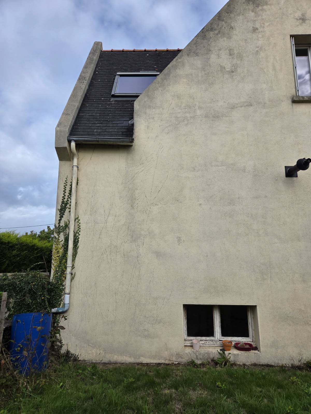

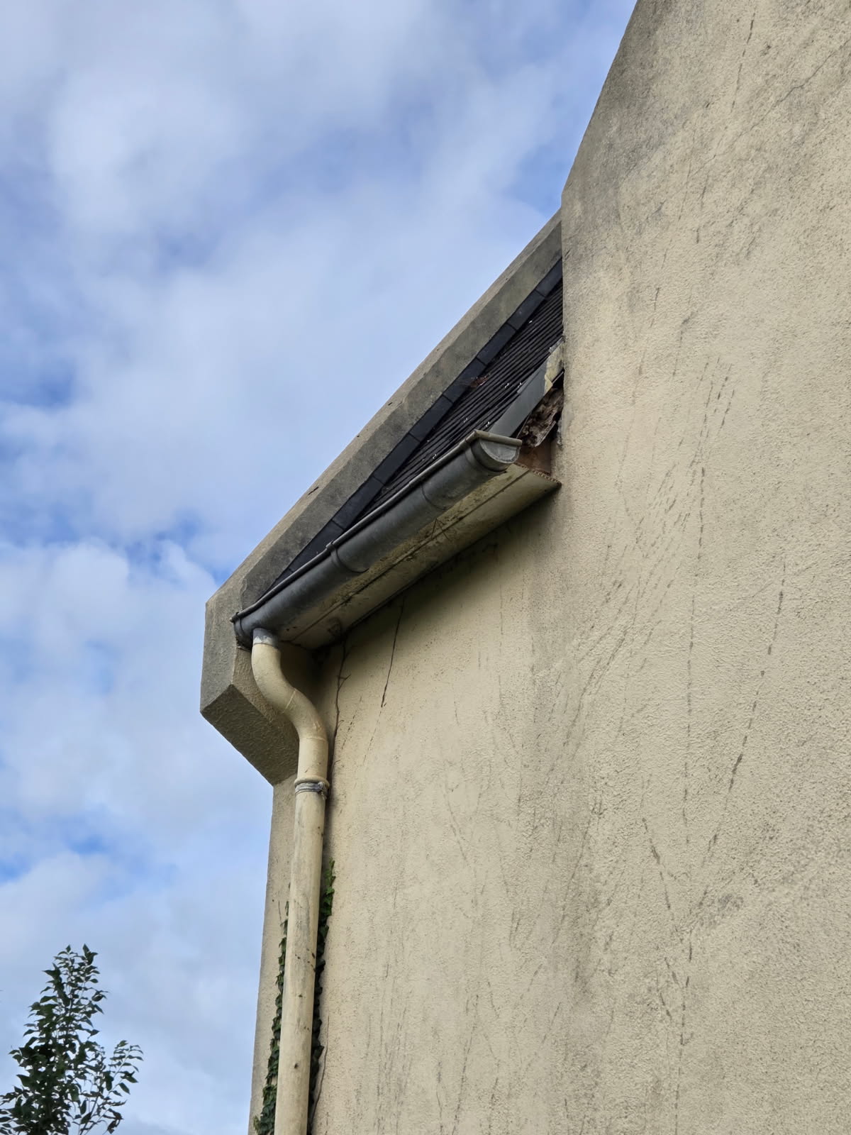

Dans l'un des angles de la toiture, il manque une petite partie (voir photo).
Le bois semble avoir pris un coup. Je n'ai pas pû voir ça de près.

Salut,
Dans votre situation, le mieux est de ne rien toucher vous-même pour l’instant et de demander que le propriétaire ou un professionnel certifié fasse un diagnostic complet des combles et de la toiture, surtout avec l’angle endommagé, afin d’écarter tout risque de mérule ou autres champignons. Vous pouvez également demander au notaire que la vente soit conditionnée à l’absence de problèmes ou à la réalisation des réparations nécessaires avant la signature définitive. Pensez aussi à documenter toutes vos communications avec le vendeur et le notaire pour vous protéger en cas de problème. Ainsi, vous sécurisez l’achat sans prendre de risques inutiles.
