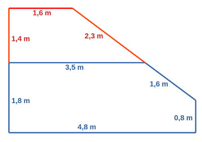

Je reprends donc mon projet, or après réflexion avec ma femme, nous souhaiterions changer un peu le plan de cette cuisine d'été et donc d'ajouter ~ 3.70 m² sur un côté (cf. schéma ci-dessous : la partie en rouge).
Ma question est la suivante : comment faire la nouvelle fondation pour m'assurer que la future construction reste homogène et ne se fissure pas ? Parmi les 3 solutions suivantes lesquelles sont possibles :
1. N'ayant plus accès la pelle-mécanique : faire une fondation sur hérisson (avec 30 à 40 cm de gravier ...) et ensuite une première rangée de parpaing à bancher avec ferraillage (...) qui sera posée sur les 2 fondations et fera la liaison.
2. Faire 2 pieux (1 à chaque nouvel angle) de 50 x 50 cm jusqu'au bon sol (~1m), puis ensuite une fondation (50x30 cm) juste en dessous du niveau du sol, puis au-dessus une première rangée de parpaing à bancher avec ferraillage (...) qui sera posée sur les 2 fondations et fera la liaison.
3. Faire des fondation comme les premières (profondeur 1m, largeur 50 à 60 cm) ... mais comment lier le tout aux anciennes ?
Ou alors d'autres solutions sont possibles ?
