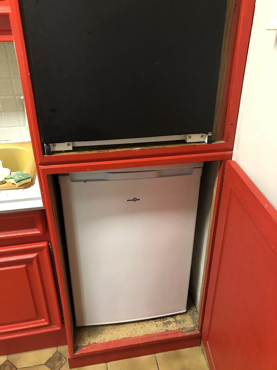

J’aimerais savoir comment il serait possible de couper le plateau entre le frigo et le congélateur, qui sont dans un coffrage solidarisé avec le reste de la cuisine, sur les 2 cotés et au fond proprement afin d’y placer un combi réfrigéré. Si je peux enlever le bas serait top aussi.
C’est plus parlant en photo. Merci de les consulter. (désolé pour la qualité médiocre des images)
Quels outils ? De quelle manière ?
Je suis preneur de toutes les suggestions pour éviter de faire sauter le coffrage.

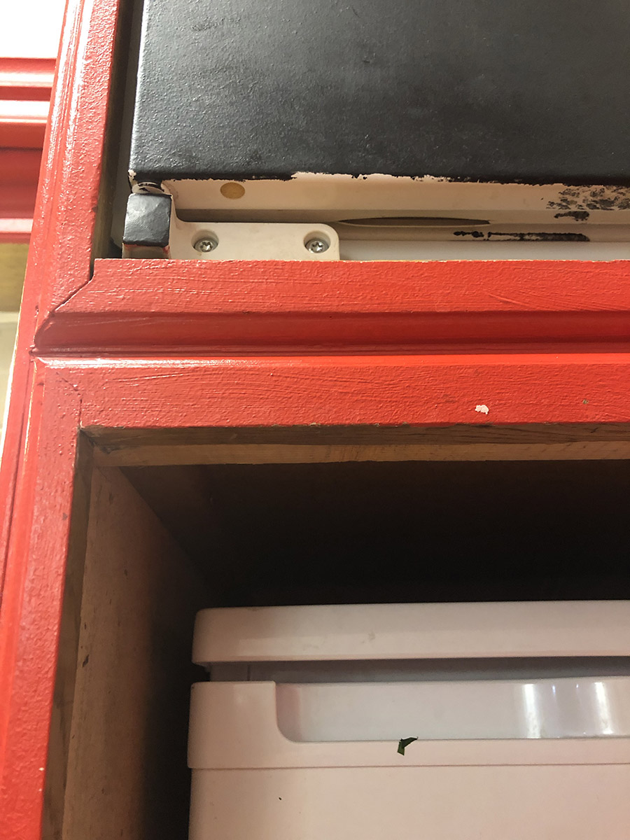

Je ne pense pas qu'il soit nécessaire de couper les plateaux, ils doivent juste être posés et peut être vissés ou cloués sur des tasseaux.
Pour l'intermédiaire, taper par le dessous avec un marteau si cloué ou retirer les vis.
Pour celui du bas, faire levier avec un gros tournevis (ça va l'abimer, mais vu qu'il faut le retirer.
Vous pouvez découper la traverse avec une scie égoïne. EN bas, retirer la plinthe et scier ou démonter la traverse.Par contre, ça ne va plus bien tenir.

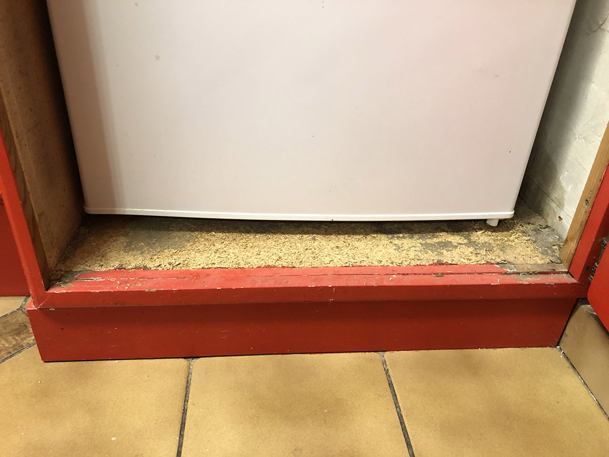

Maintenant, je voudrais réparer le bois du plateau du bas (je ne parviens pas à l'enlever) sachant qu'en plus il est légèrement incurvé et qu'il s'effrite.
Existe t'il une méthode pour rafistoler tout ça ? Mastic ?

Vu son état ça n'est pas récupérable. Soit vous l'arrachez et en faites découper un autre dans une GSB ou avec une scie sauteuse si vous en avez une. Prenez un contreplaqué assez épais 18 mm pour supporter le frigo. Ou vous le laissez en état et posez un nouveau par-dessus si vous avez assez de hauteur ou même l'étagère que vous avez déposée, ce sera plus stable.

Bon et bien voici le résultat :
Il reste un peu de travail de peinture deci delà, mais à la base il me semblait impossible d'en arriver là.
Merci pour vos conseils !
