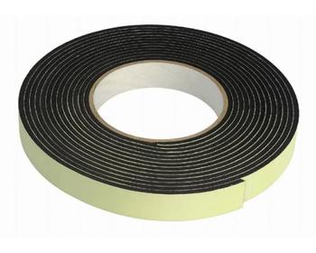

Pour les joins d'étanchéité
Y a ce type là
Mais ca forcement prendre l'eau, et pourrir très vite.
J'ai rien trouvé dans une matière résistante a l'eau :(

Bonjour, quel est la grandeur du jour à cacher ?
Peut-etre pouvez vous installer un cadre entre les volets et la fenetre, avec des simples tasseaux. S'ils sont bien positionnés pour toucher les volets tout le tour, le noir sera au rendez vous. Si ça ne suffit pas, vous pouvez aussi coller tout le tour de cet encadrement, du joint repliable, qui assurera une meilleure étanchéité en épousant la forme des volets.
Je pense à du joints en caoutchouc à profil en V.
Bon courage et bonne nuit ;-) :dormir:

du join caoutchouc en V, ferai l'affaire, enfin je pense voir ce que c'est. reste a en trouver :oops:
