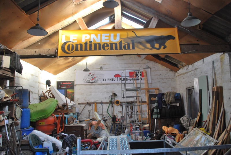

Bonjour ,
Voilà , je voudrais aménager ce garage de 9 mètres de long X 6 mètres de large pour en faire une habitation , et par la meme occasion faire un étage , pour deux chambres , comment feriez-vous pour faire un plancher ? bastaings ? solives ? :?
Merci par avance pour votre commentaire :wink:
[/img]Image

Message par hadoc »
bonjour
il faut d'abord savoir si les fondations sont suffisantes pour porter un étage, le poids du plancher ,ou de la dalle, (des poteaux de soutien sont-ils prévus), et du toit;
le toit actuel sera t-il réutilisé, en quoi est il ,
quelle isolation prévoyez vous, ?
autant de questions préalables à envisager avant toute étude,
pour une telle transformation, voyez un architecte
je ne pense pas que quiconque ,à distance, puisse vous fournir les expertises nécessaires
bonne journée

Bonjour ,
Pour les fondations , elles sont ok , le batiment date des années 50 , est construits en blocs de 25 kilos chacuns , le toit doit etre refait car il y a actuellement des toles en fibro-ciments....

Message par emilie77 »
bonjour
si j'avais à faire , je monterais des piliers (en agglo) à l'intérieur le long des murs existants , piliers en nombre suffisant pour y disposer des poutres en béton à rentrer par le toit puisqu'il faut enlever les plaques d'éternit
Ces poutres en béton feraient la grande longueur de chaque côté puis y disposer des poutrelles et hourdis classique ou plus moderne dans l'autre sens , les 6 m de large
Disposer le plancher pas trop haut pour garder un bout du mur dans lequel on pourra disposer ces vélux qui font vertical + incliné que j'aime beaucoup
j'ai pas trouvé d'image mais voilà 2 vélux en série dont le plus bas peut être verticalisé dans le mur à mon avis
http://www.revedecombles.fr/conseils-pr ... s-combles/
3 piliers suffiraient de chaque côté avec donc ensuite 4 poutres de 4,5 m en béton le long du mur de 9 m , deux de chaque côté qui se rejoignent sur le piler du milieu . Faudra bétonner un peu , avec la dalle de toute facon
il faudrait évidemment creuser un trou avant d'empiler chaque pilier pour faire de la fondation . Peut être y a t il même moyen d'entrer un petit engin dans ce garage pour creuser
et utiliser le même pour soulever les poutres béton
http://www.thomas-sograma.com/produits/ ... ncher.html
poutres PBAS sur piliers le long du mur de 9 m de chaque côté puis poutrelles sans ou avec étais dans l'autre sens + entrevous au choix ..... et voilà ..... :)
pas oublier une trémie pour l'escalier quelque part :oops:
ou même 2 escaliers pour pas toucher à la charpente du milieu qui va très bas et qui gêne le passage ......
