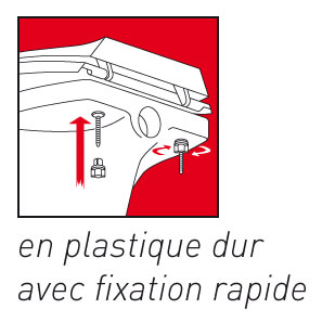

Je viens d'emménager dans une maison où les WC possèdent un abattant cassé. Je souhaite donc l'enlever pour remettre un abattant neuf.
L'abattant est fixé à la cuvette par une vis en métal coincée de l'autre côté de la porcelaine par une sorte d'écrou en plastique de pietre qualité voici une photo pour décrire :
c'est en gros comme ça chez moi, mais l'écrou remonte encore plus haut dans la porcelaine, rendant difficile son accès.
La fixation :
La vis est complètement rouillée, et l'écrou impossible à désolidariser.
J'ai essayé de chauffer la lame d'un couteau et de triturer le plastique pour essayer d'en fondre une partie, la lame peut s'enfoncer, mais cela ne semble pas être suffisant. Bref, l'ecrou est toujours impossible a devisser.
Que puis-je faire ?
Merci pour votre aide

bonne idée pour la tenaille, malheureusement, contrairement à ce que le schema indique, l'écrou remonte sur la vis plus haut que la surface basse de la cuvette, dans un petit renfoncement dédié à la fixation. Bref, l'écrou est entouré de procelaine de tous côté, il n'y a que par le bas qu'il est accessible (faut vraiment être tordu pour avoir conçu ce truc...)

Marc33 a écrit : Bonjour, merci pour votre réponse.
Normalement, il devrait y avoir une rondelle qui empêche l'écrou de remonter dans le trou de la cuvette ! Elle n'a sans doute pas été placée à l'installation.
Marc33 a écrit : Lorsque vous suggérez de couper l'abattant par le dessus, c'est avec une lame à metal que je passerais au ras de la cuvette sous la fixation c'est bien ça?
Non, avec une lame de scie à métaux, vous risquez de rayer la cuvette. Après avoir soulevé le couvercle de l'abattant, vous devez trouver un genre d'axe qui maintient celui-ci avec la lunette. Essayez d'enlever cet axe des deux côtés, puis retirez l'abattant. Ensuite, vous aurez peut-être un accès plus aisé pour découper la partie qui emprisonne la tête de la vis dans la lunette.
